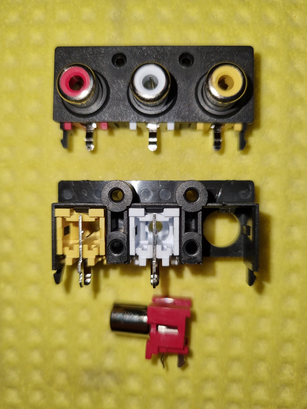

  • bei den Cinch-Eingängen sind gegenüber der Platinenbeschriftungen die Buchsen für Audio-R und Audio-L vertauscht. Jetzt ist das Teil schon draufgelötet. Jetzt muß ich versuchen, das Teil noch mal von der Platine zu kratzen und dann versuchen, ob man die beiden Buchsen rausdrücken und tauschen kann. Oder hat noch jemand diesen 3-fach Cinch in unverbaut und könnte das für mich prüfen? Weil wenn es nicht geht kann ich mir das Entlöten sparen.
@Erhard: Sorry, ich glaube das war mein Fehler. Ich habe ja die Teile für dich bestellt und nochmal nachgesehen. Bei der Cinch_Buchsenleiste gibt es zwei Versionen: "Weiß-Rot-Gelb" und "Rot-Weiß-Gelb" . Anscheinend habe ich genau die falsche bestellt :? Hoffe du kannst das korrigieren.

Olix schrieb: Sorry, ich glaube das war mein Fehler.
Ich werde das sicher überleben 🙂 Ich probier das Teil noch mal auszulöten. Wenn es sich dagegen sträubt dann bleibt es halt so.

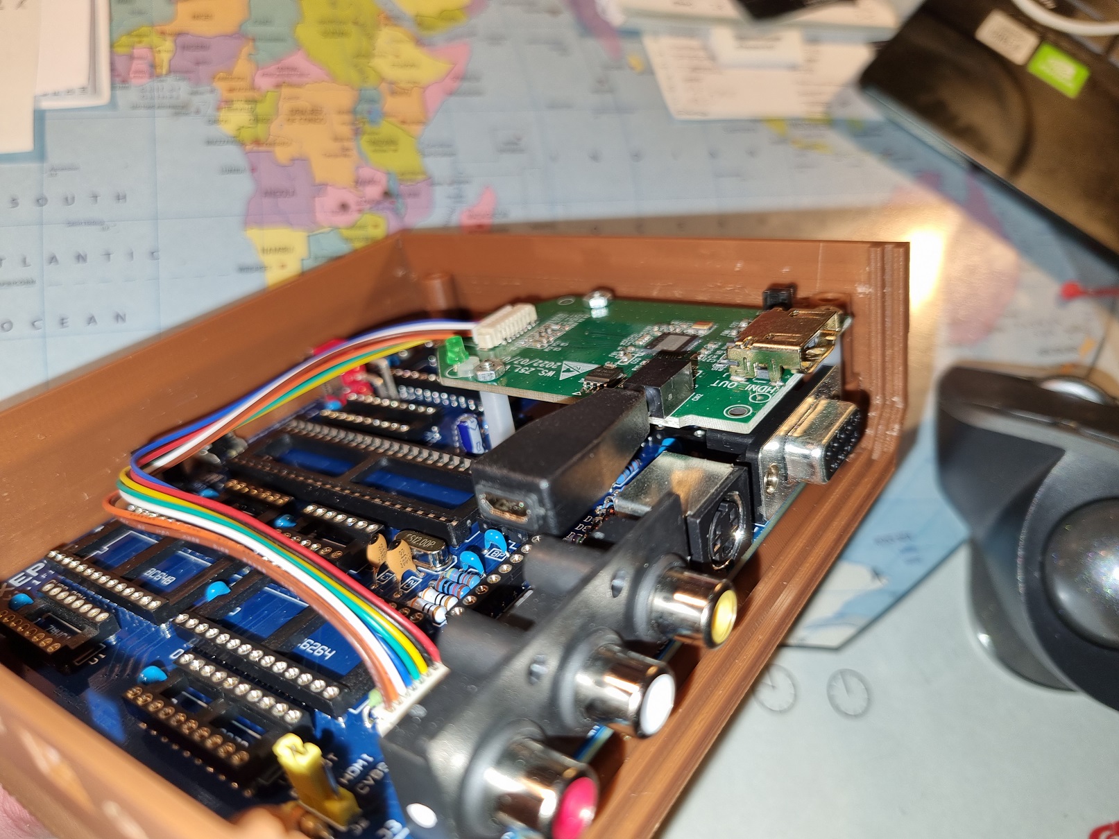

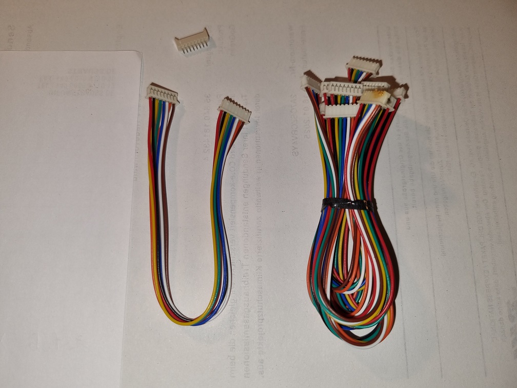

Ich habe meine XEP-80-II nun auch fertig gelötet.
Suche aber noch das Verbindungskabel vom AV2HDMI Modul zur Platine. Der Link auf Ali funktioniert nicht. Welches habt ihr da bestellt?

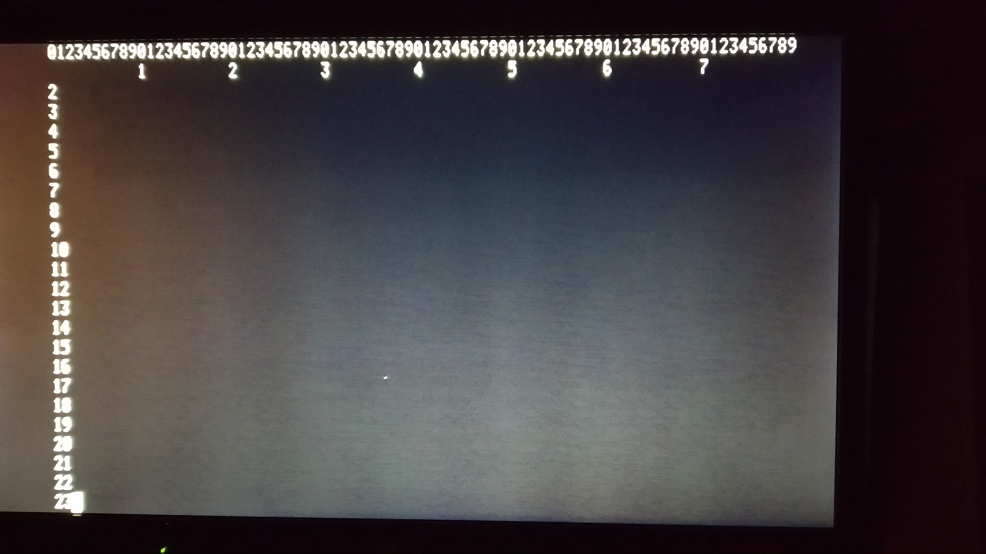

hier mal ein Foto.
Die XEP80-II wurde nach Laden des Treibers zurück in den NTSC-Modus gesetzt, indem das Joystickkabel kurz getrennt wurde.
Damit passen dann alle Zeilen auf den Bildschirm.
Die Zeichen sind freilich überall so scharf wie oben rechts auf dem Foto.
Einen erheblichen Einfluß auf das Aussehen des Hintergrunds hat die Stromverbindung zwischen Atari und XEP80-II.
Das verwendete Joystickkabel taugt nicht. Keine gute Masseverbindung und die Spannung bricht auf 4.3V runter.
Statt eines satt schwarzen Hintergrundes hat man dann irgenwas Graues mit Störstreifen und Rauschen.
Das über S-Video eingeschleifte 40Z Bild des Atari ist über den HDMI-Konverter "Thumbs Down".
